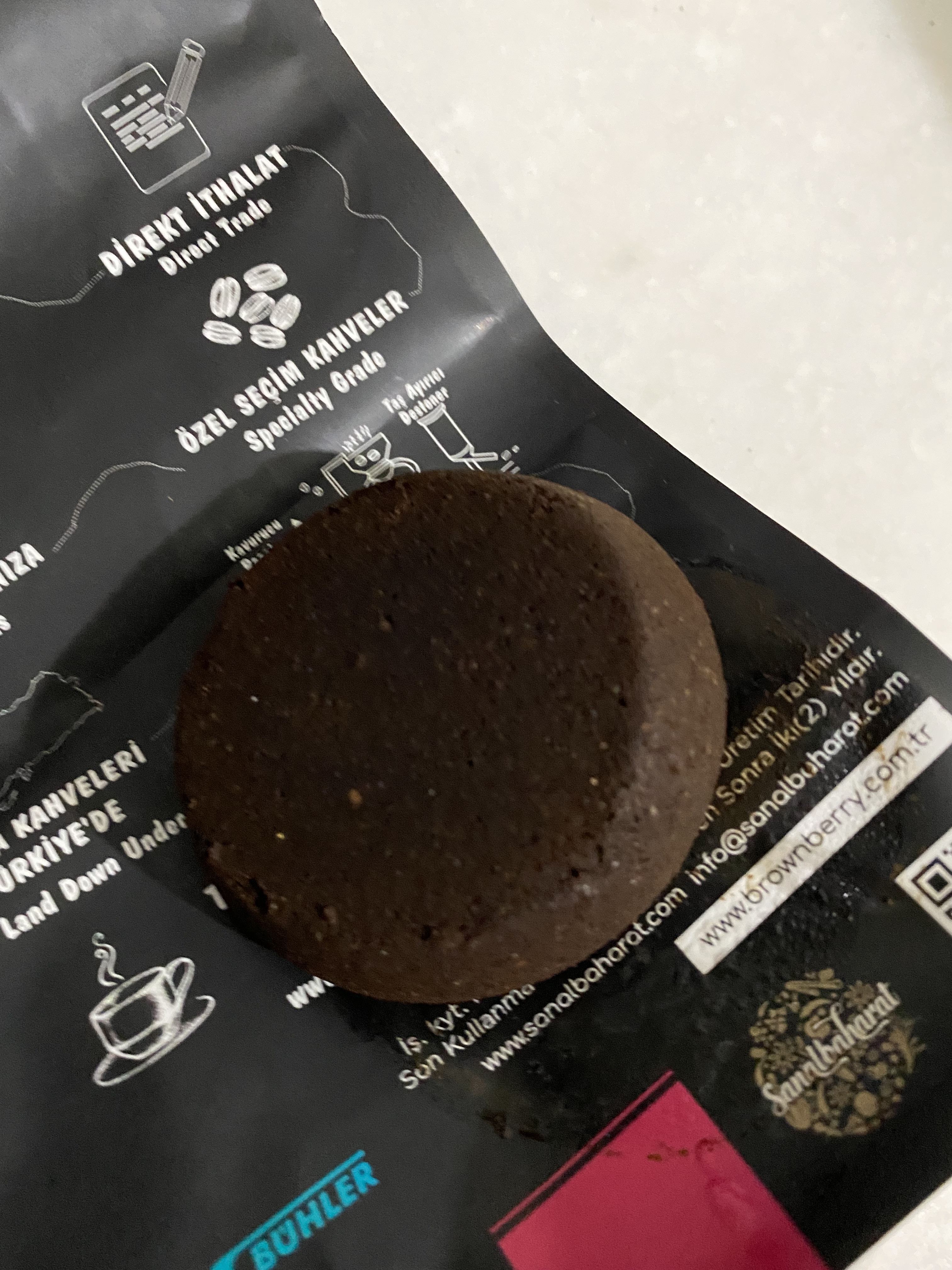

Merhabalar, ben de aranızda yeniyim. Bir konu hakkında bilgilerinizden yararlanmak isterim. bir kusurum olursa affola. Kahve makinam Breville marka vcf126x modeli. Espresso yapmaya çalışırken yani işlem bittikten sonra üstünde çamur gibi kahve birikiyor ve puck gevşek durumda çıkıyor. 18 gr kahve 25 sn kuralını uygulamaya çalışıyorum. Makaron kahve düzleştiriciyi en düşük seviyede tutup 14-15 kg civarında tamp yapmaya çalışıyorum. Kahve öğütücü de kendi değerlerinde 19 kademe olarak alıyorum. ama yine de sonuç hüsran. Portafilter 58 mm kahvenin az geliyor olma ihtimali var mıdır. Bu arada akışta bir problem yok eşit bir şekilde akıyor.

Evet, kahve dozunu arttirin, 19,19.5 gr deneyebilirsiniz, camur, gevsek hali gececektir.

Maalesef sorun devam ediyor. Sıkıntı öğütüm derecesinde diyeceğim 20 de puck içerisinde partiküller gözükmeye başlandı. daha sıkıntı. 20 deyken son durumu bu.

Konulari ayirmak lazim, eger sorun camur gibi, sulu kalmasiysa ya daha kucuk sepet kullanacaksiniz yada dozu artiracaksiniz, yada ustune screen, spacer vb koyabilirsiniz.
gonderdiginiz resimde bana bir sorun gozukmedi, partikulden kastiniz nedir? Acik renk olan seyler ise onlar chaff yani ince kabugu ustundeki, normaldir bir sorun yok.
eger memnun olmadiginiz kisim tad ise baska mesele, o zaman farkli baska detaylar verirsenizanlayabiliriz.
