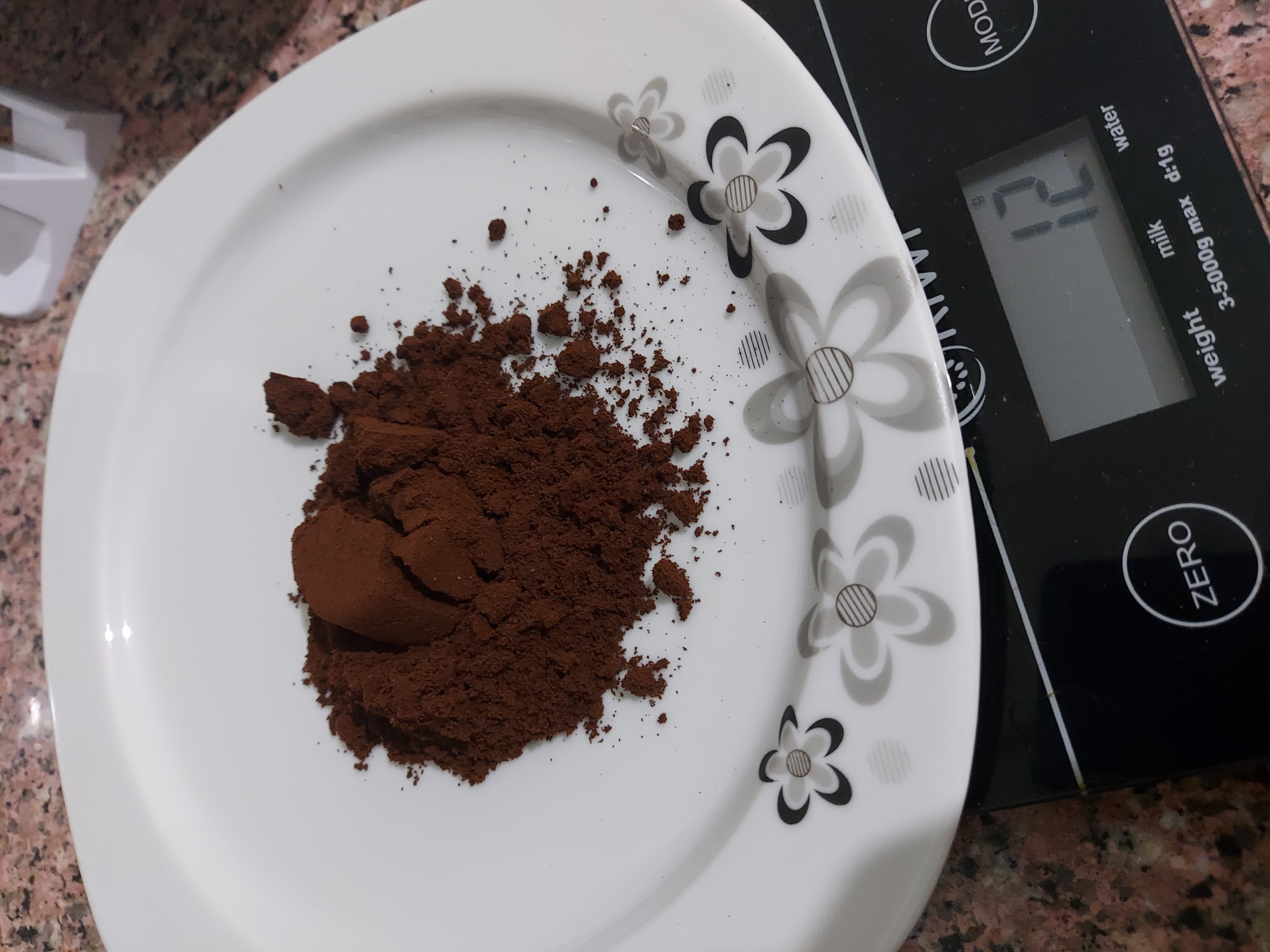

Turk kahvesi denediniz mi? Mesela bende 27 click 12 gram kahve 1.30 dk dan asagi cekemiyorum. Daha alt clik lere indikce sure 3-5-10 dklari buluyor.
Daha değirmeni hiç sökmedim, benimki tam turdan sonra 6.5'a kadar gidiyor ilginç gerçekten.
şimdi denedim 46.8 saniye sürdü.
