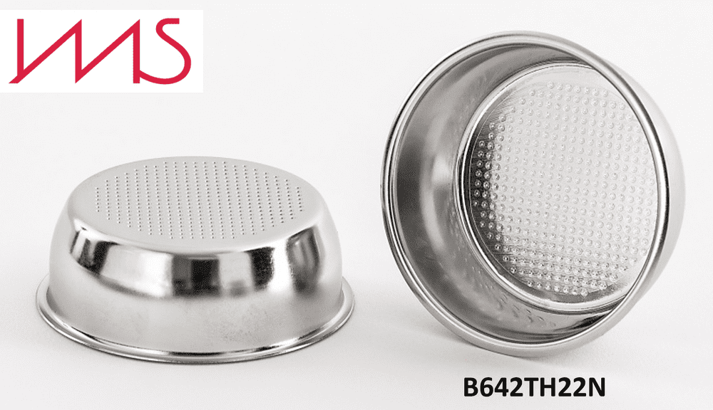

Herkese merhaba Blue star coffee den 3 tane yeni üretilen 57mm lik ıms basket satın aldım yeni siparişini verdim gelir mi ne zaman gelir bilmiyorum ama elime ulaşırsa denedikten sonra tekrar yorum yazarım 1 tanesini yada 2 tanesini de elime geçince satış ilanına koyabilirim

@miyankizu Merhaba ben de uzun @Globally bekleyişim sonunda umudu kestim, alternatif olarak ebay de buldum. Siparişimi geçtim fakat henüz elime ulaşmadı ne kadar kalitelidir bilmiyorum. Fakat fikir vermesi açısından buraya link'i bırakıyorum.
